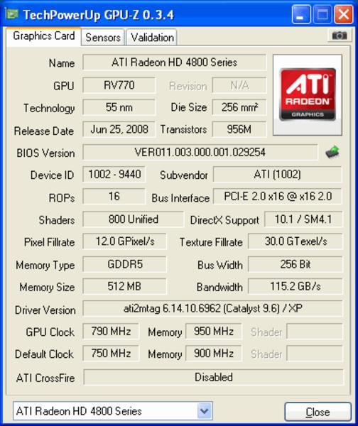

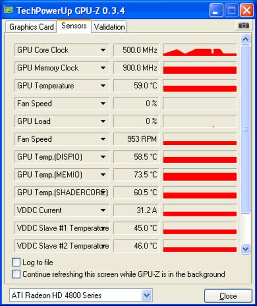

    Para efeitos de parametros e comparação com o resultado final, não se esqueça de tirar um screen shot utilizando o próprio programa GPU-z, clique na máquina fotográfica lado superior direto e salve em uma pasta. Deixa ele aberto na ABA SENSOR para acompanhar as performances e as grandes diferenças e nuances de temperatura.
    Em nosso caso, utilizamos a PowerColor HD 4870. Nossas medidas iniciais foram:
    GPU - 73ºC / 59.5-9ºC.
    As temperaturas também são indicadas para memórias e demais sensores espalhadas sobre esta 'brutal' vga. Parruda e quente por natureza, mas que a partir de agora, irá ficar 'bem geladinha' !!!

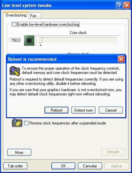

    EXECUTE AGORA O RIVATUNER
    Após executar o RIVATUNER, ele abrirá com alguns avisos e worns que são padrão do programa. Assinale todos os checkbox para não aparecerem mais.
    Logo na primeira tela de entrada do programa, teremos todas as ferramentas necessárias para tirar o máximo de performance e abaixar a temperatura da nossa HD 4870. Fazendo assim com que ela permaneça mais gelada, e não influencie na refrigeração interna do nosso gabinete.

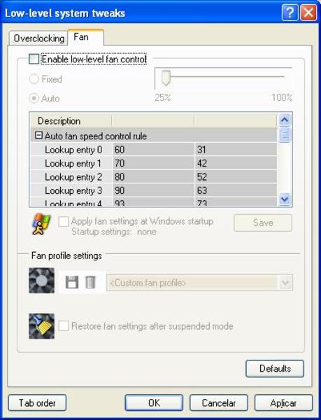

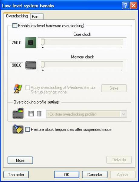

    Bem ao lado direito, abaixo do NOME DO DRIVER, existe uma pequena aba selecionável, quando clicada, ela abrirá automaticamente as opções desejadas. CLIQUE na primeira linha abaixo do NOME DO DRIVER e abrirá alguns pequenos ícones. SLECIONAREMOS ENTÃO o primeiro ÍCONE. Opções de Over e FAN.
    Automaticamente ele abrirá a ABA de OVERCLOCKING e FAN, importante NÃO MEXER NO OVERCLOCKING, este TUTORIAL é apenas para aumentar a perfomance total da placa sem RISCO algum de danificar sua VGA. Aqui estamos mostrando passo a passo de como MELHORAR A REFRIGERAÇÃO da sua VGA, em outra oportunidade publicaremos de como realizar um Overclock Seguro na Powercolor HD 4870.
    Quando clicado na ABA FAN ele solicitará para DETECTAR suas rotações, sensores, clocks. Pode clicar em DETECT NOW e prossiga.
    Após a LEITURA de todos os sensores e clocks, estaremos 'livres' leves e soltos para alterarmos a rotação da FAN e assim aumentar sua refrigeração deixando-a mais eficiente desde o funcionamento inicial do computador. Fato que não ocorre. Por padrão o fabricante estipulou nas 'informações' gravadas que as rotações devem aumentar de tanto em tanto. Porém não levando muito em consideração países, temperaturas, e ambientes. Como o Brasil é por natureza um País de clima tropical e de maioria seca, enfrentamos alguns problemas com este 'esquecimento' ao se compararmos com países Europeus e Americanos, extremamente gelados e úmidos.
    Prosseguindo e melhorando.

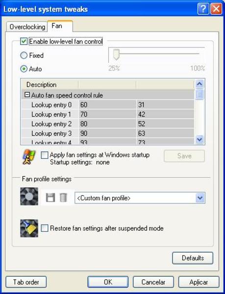

    AUMENTANDO AS ROTAÇÕES

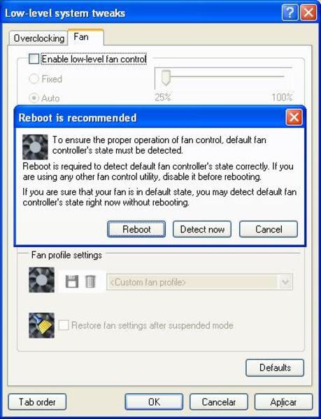

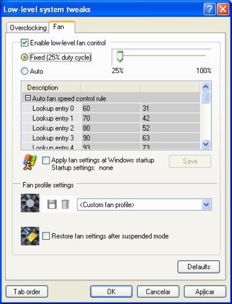

    Chegamos ao Ponto "crucial", após a leitura a tela seguinte, será como na <IMAGEM 1>, opções de rotações e configurações travadas em AUTO e sem o chekbox ENABLE FAN CONTROL selecionado, pois bem, sem medo e sem receios, assinalar o (X) ENABLE FAN CONTROL e as 2 opções logo abaixo estarão disponíveis como nas fotos em sequência.
    Assinalar agora o FIXED.
    Pronto, agora temos o controle total sobre as rotações da nossa FAN na placa de vídeo.

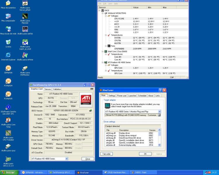

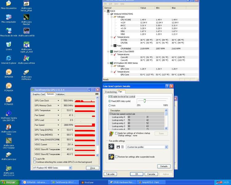

    Como foi orientado nos primeiros passos e procedimento acima, neste ponto iremos deixar rodando ao mesmo tempo o programa GPU-z. Além de monitorar por completo as leituras de temperaturas não oferece peso de processamento para ser executado em background. Abra o programa GPU-z e deixe em SENSORS.
    Utilizamos também o programa HWMonitor, que pode ser baixado direto dos nossos serviços de Programas e Downloads NESTE LINK.http://forum.overbr.com.br/forumdisp...nloads-58.html
    O melhor jeito de regular a rotação é ir de passo em passo, aumentando gradativamente até o ponto em que ela não altere mais o valor de ºC na relação maior rotação e Menor temperatura. Ou seja, o ponto exato a ser deixado, é quando você mesmo que aumentar a rotação da FAN, ela não irá abaixar mais a temperatura.
    Começe com 30% e vá delizando o controle de FIXED e verificando a temperatura.
    Quando você chegar em 40% a 45% é o momento de um teste de vídeo. Vá monitorando e marcando tudo para seu controle.

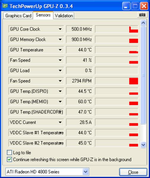

    Aqui com 41% FIXED e medindo as temperaturas
    Se recordam da nossa Temperatura inicial??? Não? Pois bem, eram GPU - 73ºC / 59.5-9ºC. E agora lemos 60ºC / 40.4ºC
    Um verdadeiro alívio de calor para os componentes internos que enquanto você fica utilizando o computador para outras tarefas, eles esquentam demasiadamente.
    Quando passamos de 30% percebemos que com o mesmo poder da super FAN deste projeto de refrigeração realmente cumpre muitíssimo bem o papel de ajudar no arrefecimento dos dissipadores. Mas nesta mesma proporção o nível de ruído também aumenta. Então tente conciliar o bom, ao agradável com a eficiência. Se não liga para barulhos, coloque então logo 65% a 75% e ponto final. Este seria o ideal para tudo , inclusive Jogos Pesados. Mas em contrapartida seria muito para apenas ficar utilizando o gráfico 2D da placa de vídeo, ou seja , navegar na net e fazer pequenas tarefas do cotidiano.
